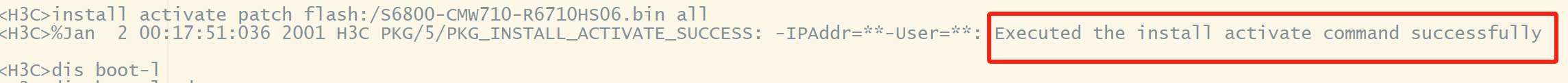

安装HS06的补丁包后
查看不显示补丁包信息
install commit命令也敲了 就是不显示
设备型号是S6805-54HF
补丁安装完后显示
是成功的状态

安装时有报错吗
安装命令上面有截图 安装命令敲完后就提示了一个成功的回显
