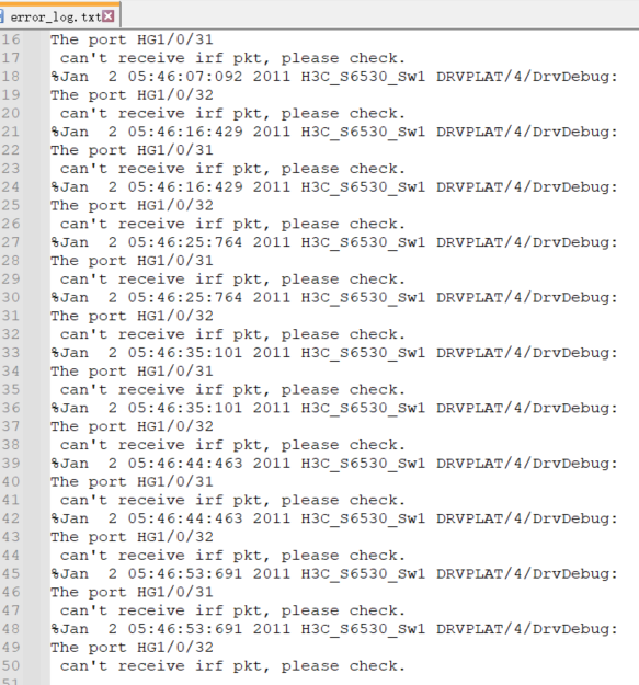

客户反馈两台S6530X无法堆叠,告警信息如下
2023-10-20提问
  • 0收藏,1546浏览
翻查诊断,发现这两个口报Transceiver type not supported by port hardware,请教下是什么问题呢?
0_1 四段
端口不支持该模块类型,更换模块看看吧
您好,Transceiver type and port configuration mismatch 模块类型和端口配置不匹配 Transceiver type not supported by port hardware 端口不支持该模块类型 TEC fault TEC(Thermoelectric Cooler,热点冷却器)错误

您的irf堆叠没有成功,请检查是否激活端口
粉丝:20人 关注:9人
无法IRF堆叠,以下是排查要点,请参考:
1、检查两台设备的型号和版本是否一致。
2、检查用于IRF堆叠的模块和线路是否有问题。
3、检查用于IRF的配置是否有问题。
4、检查是否激活的IRF的配置。
