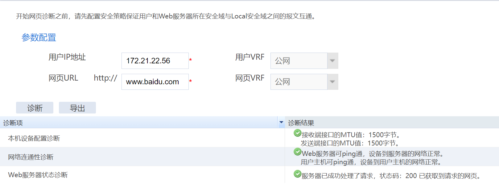

实在是找不到原因了,有台H3C F1000 AK145的防火墙设备,之前用的好好的,某天在web界面中点击了 应用安全-》URL过滤,新建了过滤配置,缺省动作点了个丢弃,发现配置错误后,改回允许,然后就发现内网机器不通外网了,登录防火墙上ping是通的,说明外网没问题。然后 undo blacklist global enable 删除 filter 等等希望恢复,都没有成功。。。诊断是显示没问题
但是机器上不通外网,抓包显示是没回包
