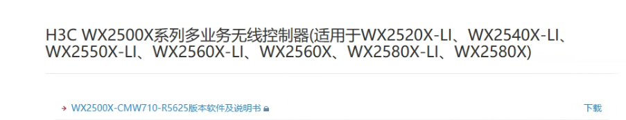

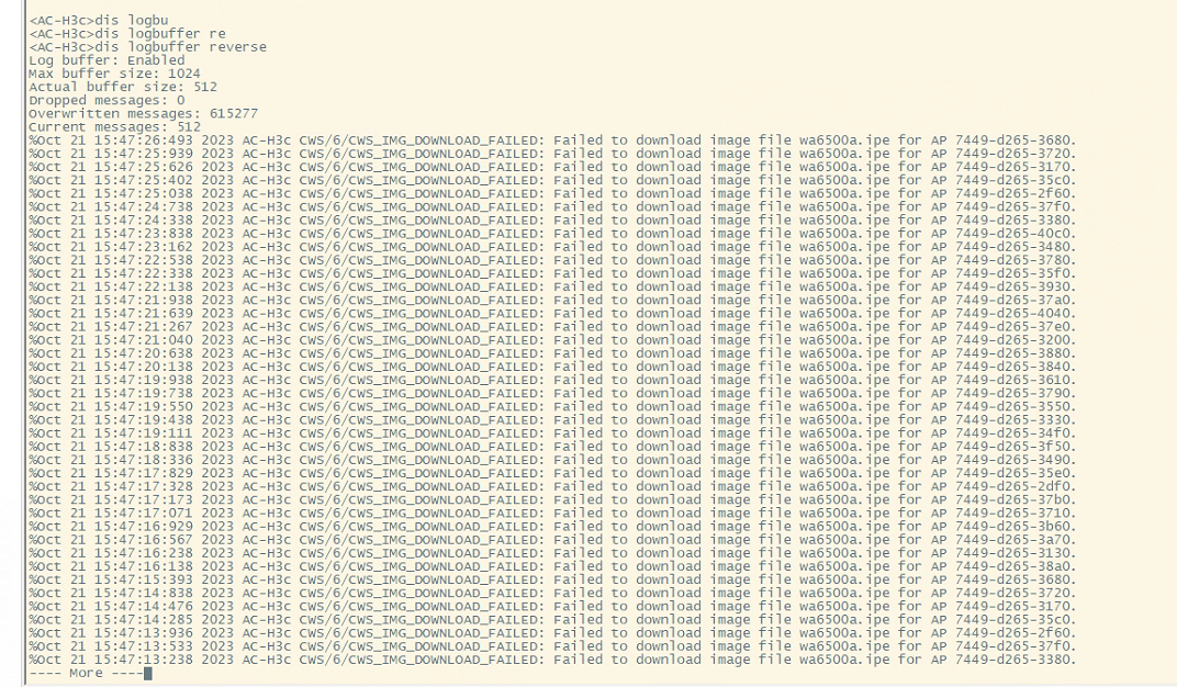

我的AC型号是WX2560X-LI,我下载的是最新版本的想要下载的文件是WA6500a.ipe,但是上传完文件后,还是显示这个
问题是,我想让AP上线,但是他一直显示这个报错,所以我在排查问题,看日志显示没有这个东西,然后我去官网下载了最新版本的,但是发现不行,所以想要问下工程师这是什么问题
不是下载最新版本,需要上传跟ac版本一致的ap的ipe文件
上传到image文件夹

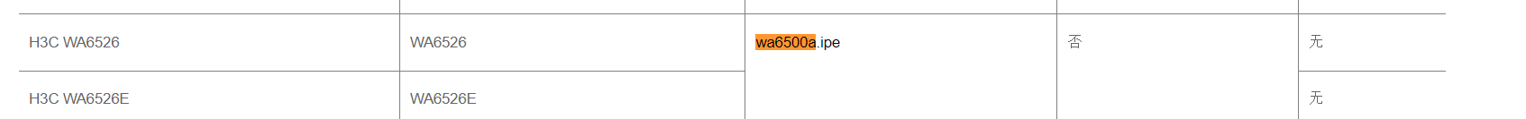

AP是什么型号,wa6500a。ipe的文件没有打包在里面,在下载AC最新版本的时候里面有这个AP的对应的最新版本,有将这个AP的版本上传到AC上吗,然后AC上有开启自动更新,自动下载吗
粉丝:1人 关注:1人
AC的版本里面没有ap的版本文件,关闭版本校验看下吧。进ap视图下,配置firmware-upgrade disable
