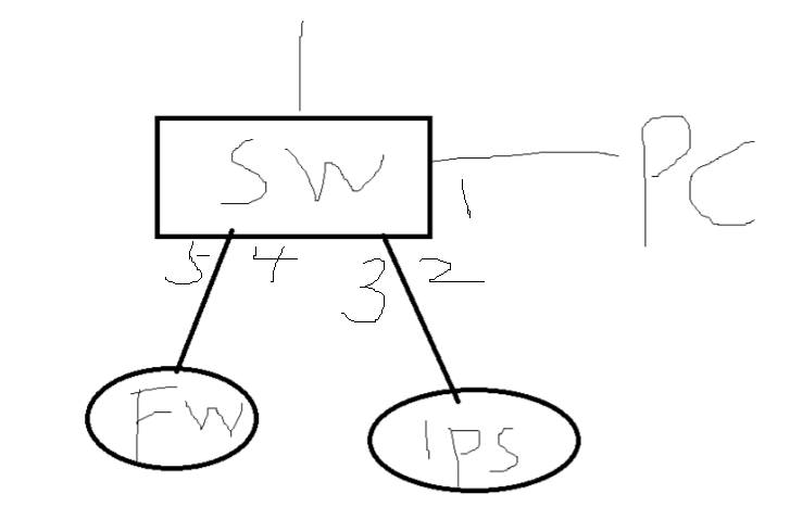

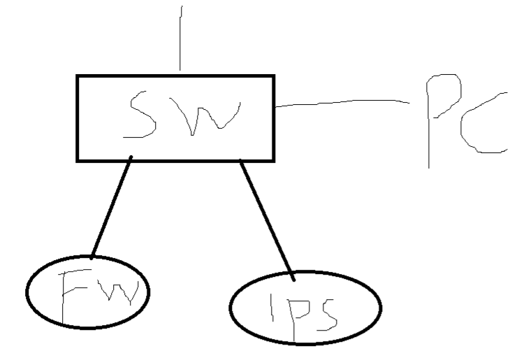

核心交换机S10508,防火墙和IPS都是旁挂的,现在想把互联网入方向和出方向到PC的流量先经过防火墙,再经过IPS,应该怎么配置,相当于要做两次引流,这个要怎么弄呢,有大神指点一下吗

建议考虑
新建5个VPN本地实例来实现
原理就是V1丢给V2,V2给IPS回V3,V3回给V4的fw,在通过V5回SW去其它地方
不过也存在限制,sw必须为PC核心
如果要简化可以考虑,去掉V4,源V4处用V3实例接替。相当于IPS直接给FW。但如果IPS要直接去公网一样涉及ip地址规划和流量问题。
否则就QOS二层调用多次引流,但这个涉及来回方向等问题,配置维护难度巨大且对组网有一定限制。
建议在根据组网情况仔细评估下,复杂情况请联系400热线和采购渠道H3C认证代理商由专业工程师沟通下可行性和最佳方案,以免发生以外。

这个应该实现不了吧,要引流一次引流可以,两次的话不行吧,为啥不把安全设备串到组网里面
防火墙和IPS是虚拟化做出来的
沈阳吴彦祖 发表时间:2023-10-21 更多>>
防火墙和IPS是虚拟化做出来的
物理旁挂,逻辑串接,子接口搞起来
