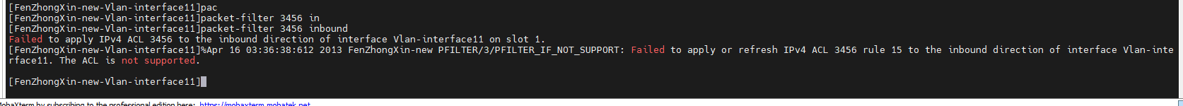

已经创建好ACL,在Vlan接口下应用的时候提示失败

检查下整机ACL规格情况吧
以及acl 3456的rule 15规格配置情况
目前看可能涉及超规格问题
先确认下具体规格情况和设备配置情况吧
情况复杂的话,建议联系400热线处理。以免发生以外。

这个是我刚配置的,就是几个封堵端口的策略,这个SW本身有一条基本的ACL,那个ACL是放通IP的
zhiliao_TyTRoT 发表时间:2023-10-21
应该不会冲突吧
目前信息不好判断哦,还是仔细检查下吧

不支持调用inbound方向的acl
但是outbound也提示错误

ACL调用失败,以下是排查要点,请参考:
1、检查ACL的资源是否足够。
2、优化ACL的配置。
这个vlanif的inboud方向不支持应用这个acl
