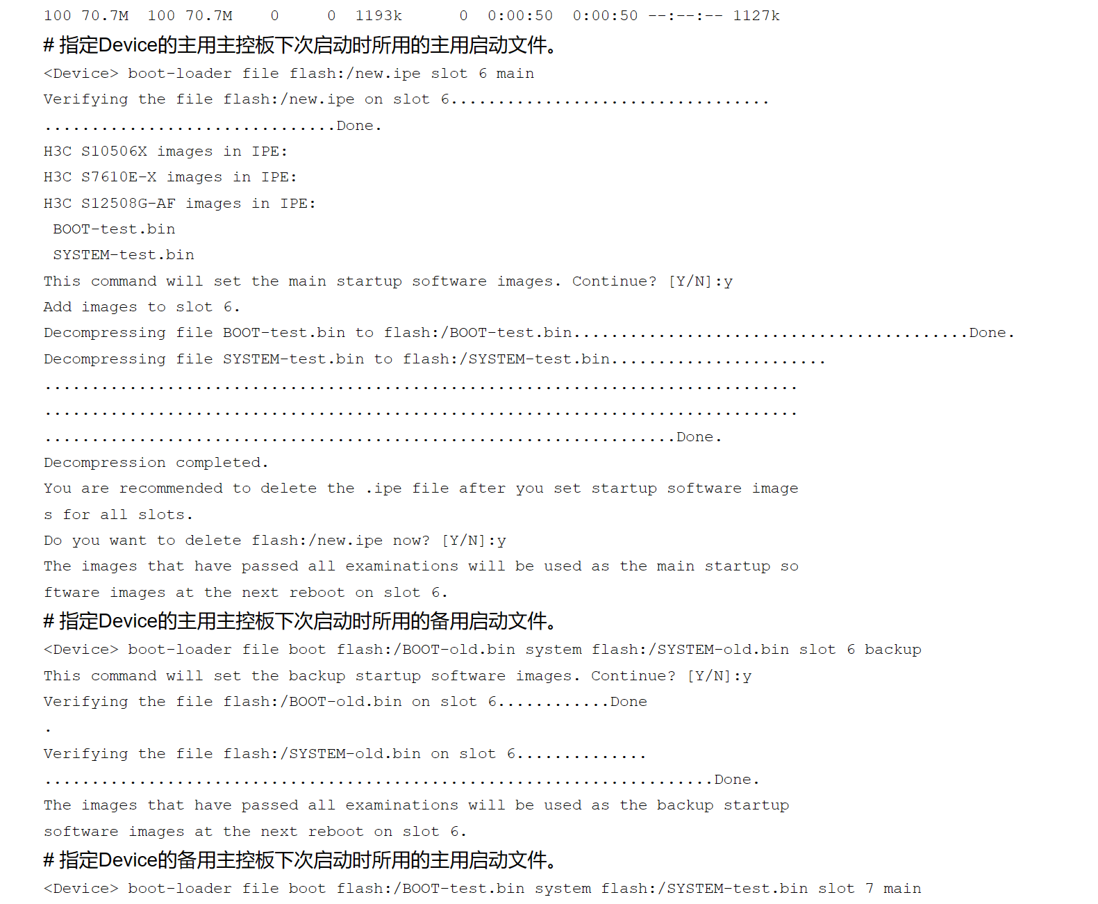

ipe和bin有什么区别,我看了配置手册,下次启动文件一会是ipe,一会是bin
粉丝:32人 关注:11人
不管是主用还是备用,这两种文件你用哪个都行。
ipe是专用的压缩文件,可以被H3C设备解压成必要的bin文件(一般会被解压成boot和system的bin文件)。
推荐指定ipe文件,指定后系统会自动把它解压。当然因为解压需要预留足够的空间,所以如果你的系统空间不足,解压ipe会失败。这种情况下可以考虑直接上传bin而不是ipe。
粉丝:1人 关注:7人
ipe包含.bin,空间不够的话就可以用bin来升级,防火墙这种
核心交换机主控的备用启动文件可以用bin是吗
人群不知名靓崽 发表时间:2023-10-21 更多>>
粉丝:20人 关注:9人
如果是在bootware升级的,可以使用BIN
如果是在系统内升级,可以使用IPE。
IPE里面包含有BIN,使用boot-loader指定IPE文件为下次启动文件时,会自动解压。
bin是v5的
ipe是v7的版本格式
