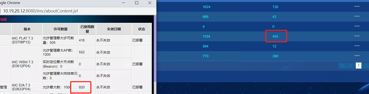

EIA+已使用数量与实际在线用户数量不匹配
2023-10-23提问
  • 0收藏,2166浏览
粉丝:1人 关注:1人
左:关于里面的已使用数量;右:做了认证的实际在线用户数量
EIA版本E0623P04,主IMC:10.19.20.12,备IMC:10.19.20.13。主IMCEIA已使用数量远大于做了认证上线的实际在线数量。UAMJOG定时刷新统计运行正常,请问这种情况需要怎么解决?
粉丝:11人 关注:2人
EIA已使用授权数量不仅是实际认证在线用户数量,如果在“设备用户策略管理”里面的“设备管理”将设备加进来后,如果设备在线,也会占用EIA的授权数量。把 设备用户策略管理”里面的“设备管理”添加的所有网络设备删除,便可以释放EIA已使用license数量。
【“关于”里面的授权数量=“接入用户管理”的“在线用户”数量+“设备用户策略管理”的“设备管理”数量】
有没有1个账号多个终端在线的情况
好吧,谢谢

没有,都是LDAP认证,只能PC使用,单一登录

联系400协助排查下吧
