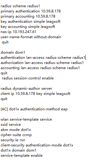

分部无线控制器配置802.1X认证和总部的认证服务器做对接,按照咱们官网的操作文档配置了一下,具体配置如下
配置完之后,无法认证成功,是不是还少点什么,我记得配置portal认证的时候,无线还需要额外增加portal host-check enable,不然认证信息都到不了服务器上面,802.1X是不是也需要其他额外的配置呢?服务器那边说没有收到认证信息。

查看下[AC]display dot1x connection
[AC]dis radius scheme xxx 确定radius服务器是否active
nas-ip地址与Key与服务器端配置是否一致。
然后就是debug来看了
debugging radius all
debugging dot1x all
debugging wlan client mac XXXX
debugging wlan access-security all
debugging wlan usersec all

这配置没啥问题
您好,没有看到局dot1x的开启
dot1x dot1x authentication-method eap 大佬。AC里面有配置这个命令的

大佬大佬,这句是什么意思嘞,意思是在AC全局开始dot1x吗?
雷姆 发表时间:2023-10-23

那到底是什么问题,我本地认证账号也不行
