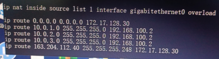

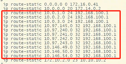

目标是10.0.1.0-10.0.3.0三个段通医保的业务
对端锐捷交换机已配好了去往专线的路由和回程10.0.1-3的路由
互联IP是192.168.1.1   本端是192.168.1.2
现在1-3段可以通100.1  就是锐捷这端的3层接口
做了路由为啥还是通不了这些业务
要求是1 2 3段可以访问这些业务
H3C交换机路由
锐捷路由器路由
检查下两端的路由吧
一般都是本端nat后写路由

最后面那张就是锐捷的路由器 静态路由的配置
zhiliao_SI5CzD 发表时间:2023-10-23
他是192.168.100.1 我是100.2 已经回指了
tracert看看吧
