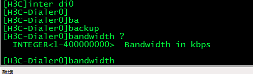

粉丝:64人 关注:2人
多测试几个 mss值。看哪个能测试的更高一下。另外
进入到拨号接口下,改一下带宽在试试
