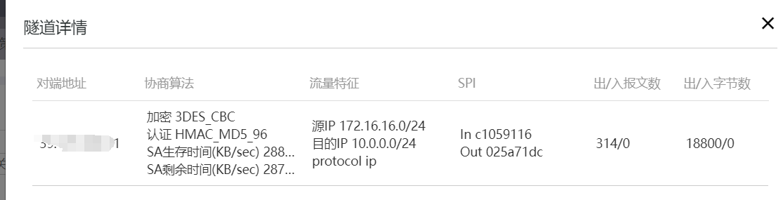

ER3200G3 ipsec建立完成后,无法通讯,路由表里没有新增路由
2023-10-23提问
  • 0收藏,1465浏览
隧道建立成功 但是无法通讯

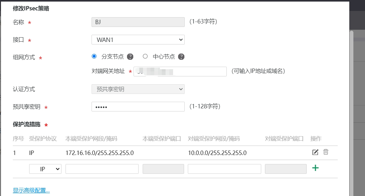

配置一下感兴趣数据流
检查下配置吧:https://www.h3c.com/cn/d_202211/1719138_30005_0.htm#_Toc118897468
zhiliao_sEUyB 发表时间:2023-10-23 更多>>
是有感兴趣流的
zhiliao_o39PYp 发表时间:2023-10-23

ipsec不一定依赖路由表转发
主要是匹配保护流封装转发
根据配置指导在仔细检查下吧

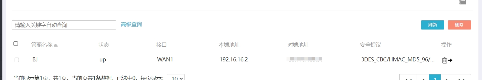

另外根据截图ipsec已正常建立,验证下业务吧
如果是业务不正常,需要检查下源目标主机情况。特别是目标主机防火墙等配置。

IPSEC VPN故障排查:
1、检查公网地址的连通性
2、检查ipsec acl是否配置正确(两端ACL以互为镜像的方式配置)
3、检查ike keychain/ike profile 协商参数配置是否正确(工作模式、keychain、identity、本端/对端隧道地址或隧道名称、NAT穿越功能v7自适应)
4、检查ipsec参数两端是否一致(封装模式、安全协议、验证算法、加密算法)
5、检查设备是否创建ipsec策略,并加载协商参数(acl、ike profile 、ipsec  transform-set、对端隧道IP)
6、检查ipsec策略是否应用在正确的接口上
