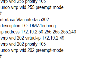

是把抢占模式关闭嘛?还是指什么取消
这个是按照优先级来选举的
回复西瓜果冻:
没有做track
zhiliao_jBDvJy 发表时间:2023-10-23 更多>>
他把抢占模式关闭了,通过优先级来选主备,那上行如果断掉怎么流量怎么走备
上行是有做track联动的嘛
西瓜果冻 发表时间:2023-10-23

你在主的上undo 掉抢占,那么当主的故障了,会自动切换到备的上,只是主的故障恢复了,他不能在抢占成主设备了
如果你主备上都undo 掉抢占,那么备设备也不会去抢占

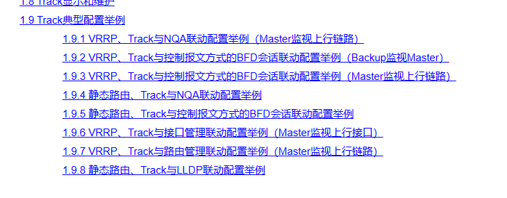

看了你的追问,你要配置track 和vrrp 联动,你看这个指导
11-Track配置-新华三集团-H3C
那就是当时配置完也没测试,或者配置的人也不太了解业务
zhiliao_h907dg 发表时间:2023-10-23 更多>>
关键是现在主的上行流量断了,他无法把流量切到备的上面去
那你要做track 联动,检测上行的链路状态
现在我们公司基线配置就是这个,所以很不解,他为什么不配track联动

抢占模式根据优先级来,当你主的恢复优先级较高,关闭抢占模式就无法切回来
