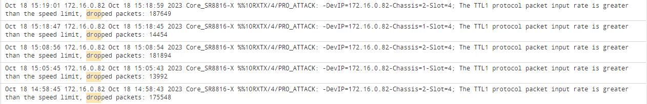

设备收到大量ttl=1的报文,是什么原因导致的,需要怎么解决

通过什么命令可以查看从哪个接口上来的报文?通过日志可以确定是哪个板卡

可以先把你的日志发出来

这个172.16.0.82是谁呀
奔跑的小马 发表时间:2023-10-24
只能确定是哪个板卡,不能确定具体的接口。您看下通过哪个命令可以确定。日志截图我发下面了
zhiliao_7jF67o 发表时间:2023-10-24
这是设备的管理ip。这是客户自己的日志管理系统

日志

IP是172.16.0.82
使用dis arp命令看看。
感觉是ARP超限了被丢弃了,确认下业务是否正常。
