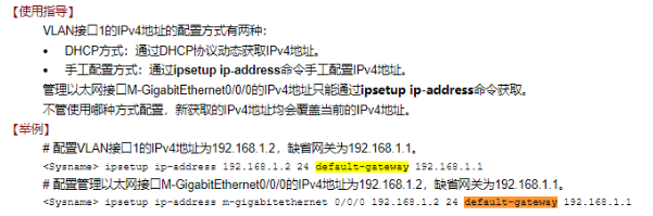

1750不支持静态路由和默认路由
只支持vlan1配置默认网关
但是我没用到vlan1咋办
虽然说他可以接口划分vlan,但是下面的接口可以找到其他段的网关吗,因为没设置默认路由

这个是纯二层交换机,下面接口的vlan对应的网关再其他交换机上,和你这个交换机有没有默认路由没关系,这个交换机的默认路由是用来作为交换机管理的,对业务没影响。
电脑上配置自己的网关,相当于在电脑上配置一条默认路由,这个网关地址一般在核心交换机上,所以电脑跨网段先找核心交换机,核心交换机再去查路由表,中间的接入交换机就是做二层转发

按照我的理解是默认路由 所有数据都转发去指定的交换机,比如说核心的管理地址,转发去核心之后会找到相对应的网关进行跨层通信,您的意思是说即使接口vlan不一样 他们也会找到自己相对应的网关,不需要依靠路由走向吗
