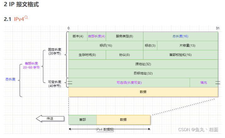

要报文大小大于接口的MTU,并且IP报文允许分片才可以。
报文进入GRE隧道时,是否会进行IP报文分片取决于以下几个因素:
  • 报文的原始长度
  • 隧道接口的MTU值
  • 隧道接口是否开启了报文分片功能
  • 隧道接口的模式(点对点或点到多点)
一般来说,如果报文的原始长度大于隧道接口的MTU值,那么报文就需要进行分片。分片可以在隧道接口上进行,也可以在物理接口上进行。如果在隧道接口上进行分片,那么每个分片都会被加上GRE头部和传输协议头部;如果在物理接口上进行分片,那么只有第一个分片会被加上GRE头部和传输协议头部,后续的分片只有传输协议头部。
如果隧道接口没有开启报文分片功能,那么报文就不会在隧道接口上进行分片,而是直接被封装并发送到物理接口。如果物理接口的MTU值小于封装后的报文长度,那么报文就会在物理接口上进行分片。
如果隧道接口是点到多点模式,那么报文就不会在隧道接口上进行分片,而是直接被封装并发送到物理接口。这是为了避免不同的分支机构之间的MTU值不一致导致的重组失败问题。
