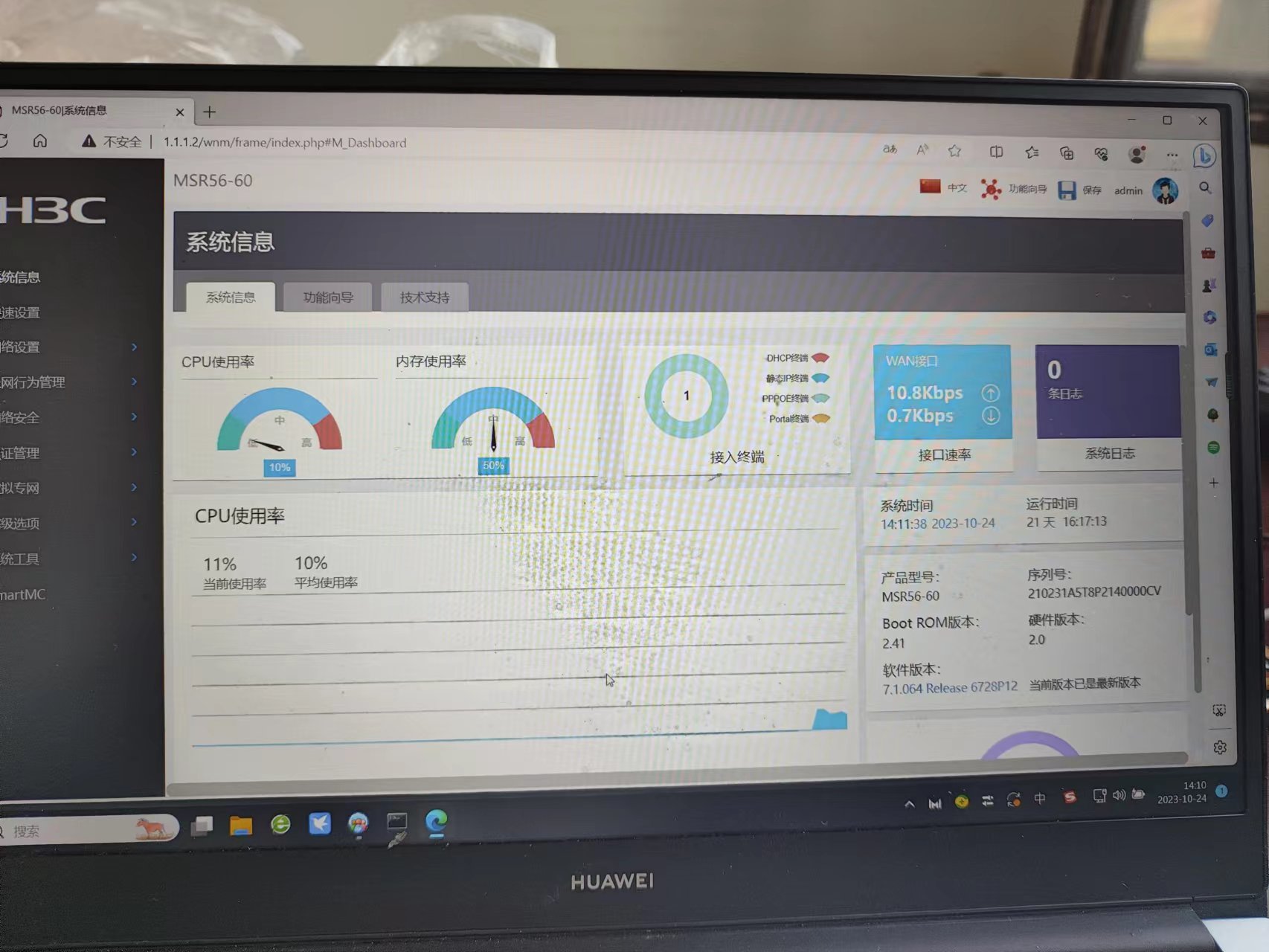

核心MSR5660路由器,搭建了VPN业务,最近不太稳定,三四天所有VPN会断开,5分钟又自动恢复,已排除网络问题。初步怀疑是MSR5660问题,麻烦看下设备固件是否需要更新。MSR5660没有系统日志,如何打开日志记录功能。请工程师处理,可以电话联络19861775555.谢谢

检查下断开的时间点的日志,里面会有断开的原因,对症处理试试
所有日志都是0条,不知道什么原因,请问如何开启日志功能

可以升级到最新版本
https://www.h3c.com/cn/Service/Document_Software/Software_Download/Router/Catalog/MSR_G2/MSR_5620[60][80]/?CHID=161803&v=612
通用下载账号密码:yx800、01230123
选择合作伙伴登录
回复叫我靓仔:
查询info-center enable 命令是开启状态,但是还是没有日志记录,日志为空,请问如何排查解决没有日志问题。

固件升级对现有配置会不会有影响?
zhiliao_M2mlpY 发表时间:2023-10-24
命令行,info-center enable

配置不会丢,防止意外,可以先备份再升级
