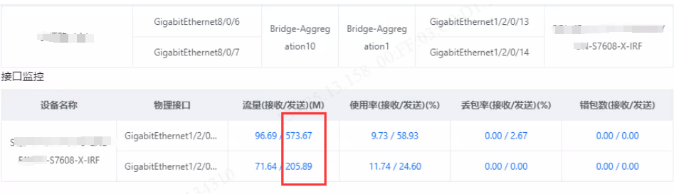

出口链路做了聚合端口流量为什么不负载均衡,通过下面截图交换机是依据哪几个参数算法负载分担的?谢谢大神!
粉丝:3人 关注:0人
你这是默认基于五元组负载分担的
可以改一下负载分担方式试试
负载均衡模式换一下再观察

聚合端口的流量分发是根据流量的五元组(源IP、目的IP、源端口、目的端口和协议类型)进行哈希计算的。这样可以将同一个五元组的流量分配到同一个聚合端口上,保证同一个数据流不会被分发到不同的物理端口上,从而避免了乱序或重传的问题。但是,这种分发方式并非专门用来进行负载均衡的。

你好啊同学,请教一下你截图中的这个监控是华三的IMC监控吗,还是第三方开源监控,可以告知一下名字吗
