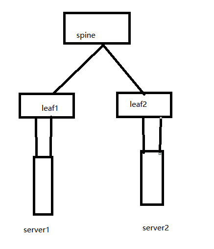

如下图,使用的是分布式evpn网关的vxlan,网关都在leaf节点上,服务器是bond6接入leaf1的两个接口,在server1 ping server2时大概丢一半的包,但是把服务器的两个接口拔掉一根线就不丢包了,请问服务器不能使用bond6接入leaf吗?
Bonding(或者叫做Link Aggregation)可以在服务器和交换机之间实现,但是需要确保网络设备和服务器都支持该功能。
1、可以在交换机上做流统,看一下包是否是丢在交换机上了。
2、检查聚合口配置,确保交换机和连接的设备之间的聚合口的配置是一致的。
3、检查聚合口成员端口和物理线缆的连接是否正常。
4、如果聚合口的总带宽小于连接的设备所需的总带宽,可能会导致丢包。可以使用命令 "display interface brief" 查看聚合口的带宽和端口的相互交换帧数。
5、检查内网是否有环路,如果聚合口连接了多个交换机或者其他设备,可能会导致网络循环和广播风暴,进一步导致丢包。

感觉是arp学习有问题呀,别用bond6吧,换成链路聚合
