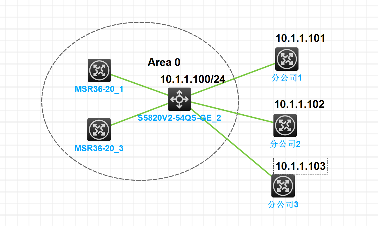

如图所示,原来二台路由路由器和一台三层交换机组成的OSPF,两台路由器接集团专线,现在三个分公司接入后,由于对OSPF初学,想请教下,三个分公司的ospf如何 配置,是配置到一个area 0 中吗,还是有各自的area呢

可以使用单区域OSPF或者多区域OSPF。主要取决于现场的需求。
如果网络结构很大,可考虑使用多区域OSPF,核心骨干部分用区域0,分支部分使用其他区域。
粉丝:21人 关注:11人
现在设备性能够,一个area0没什么问题
分公司静态互指就完了
如果起OSPF,起sub区域
