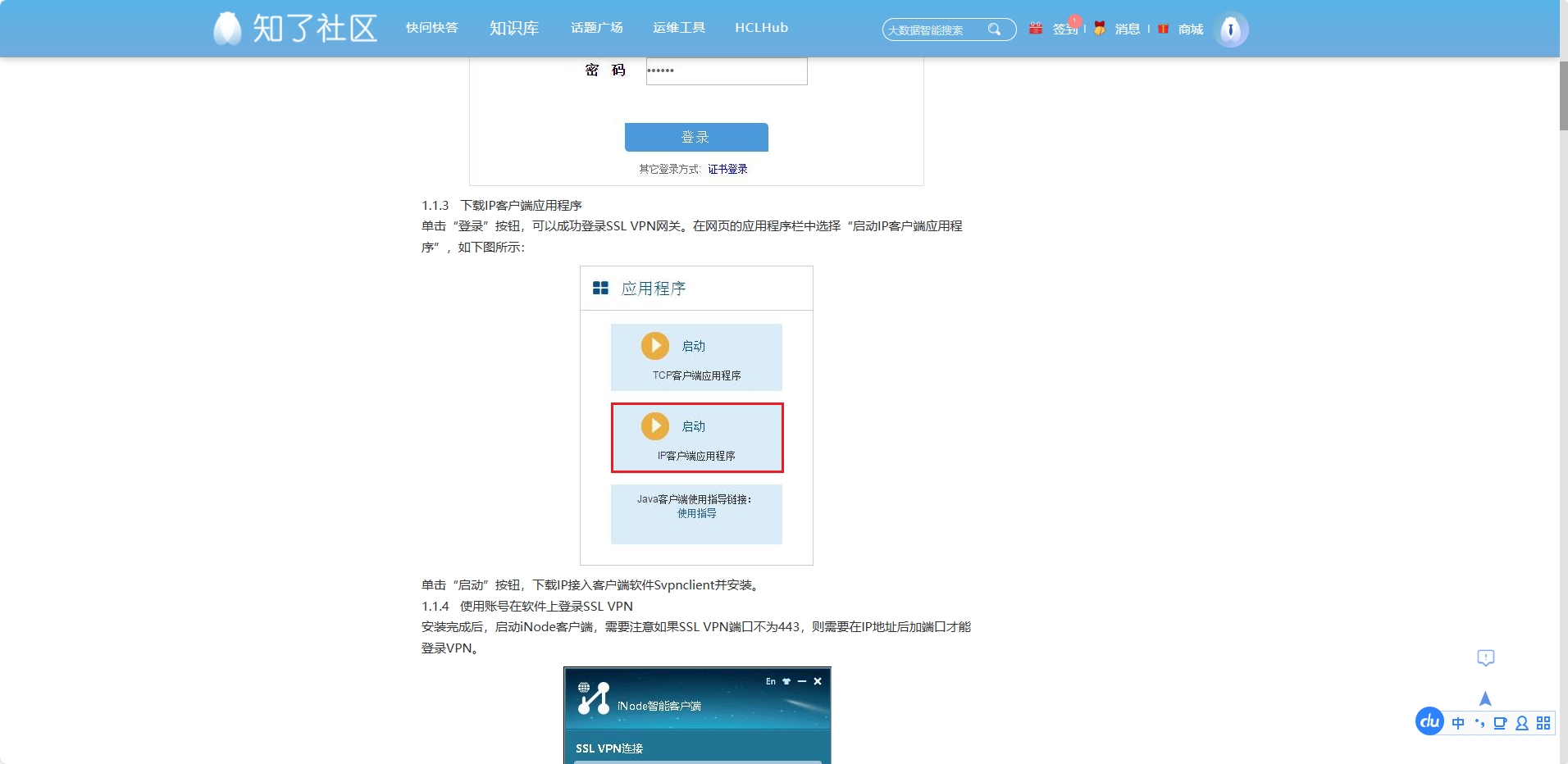

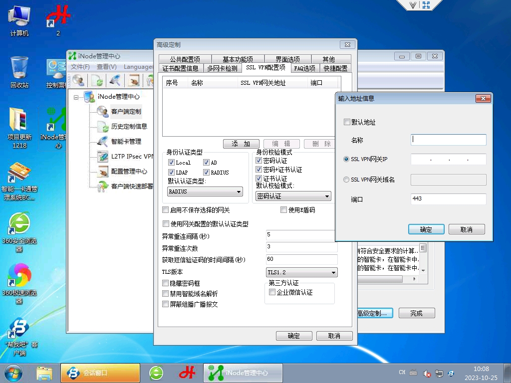

所以想用inode连接,但是看文档,那个ssl vpn怎么配置的,IP地址和端口怎么来的是在哪里配置呢?

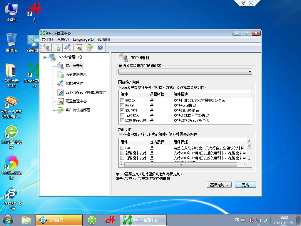

inode客户端是用官网下载的inode管理中心生成的.是这里面要输入什么吗?
输入sslvpn ac的地址和端口号
看下sslvpn的配置,有配置接口的,就是相应接口的地址
zhiliao_sEUyB 发表时间:2023-10-25 更多>>
是主机这边的H3C路由器LAN口地址吗?
zhiliao_4PwHv8 发表时间:2023-10-25
就是你vpn的地址
WAN口地址
叫我靓仔 发表时间:2023-10-25 更多>>

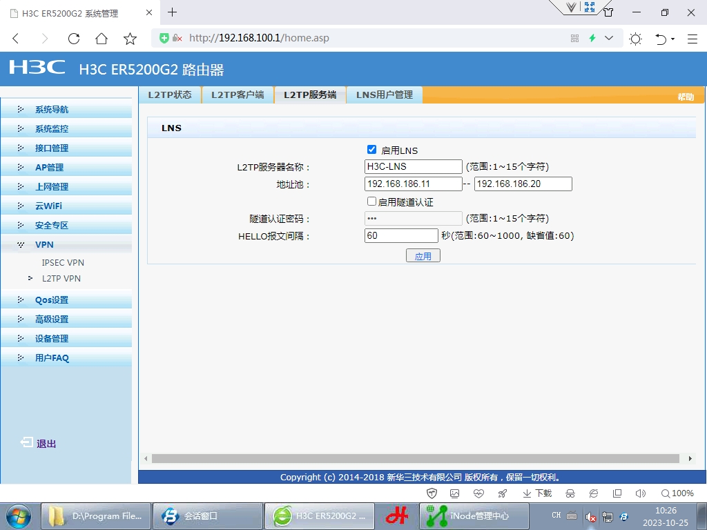

VPN的地址是?我在路由器里设置L2TP里的那个LNS地址池?
WAN口地址
zhiliao_4PwHv8 知了小白
路由器后台是这个
