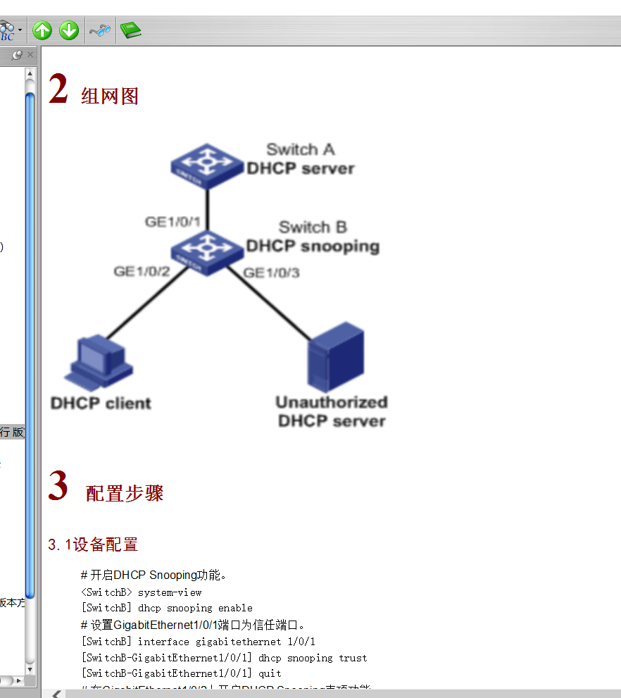

查询如上配置命令,思考到是有DHCP服务器的案例
实际环境中准备在核心交换机上配置DHCP地址池,没有DHCP服务器,考虑到以前的接口有过被非IT人员插入DHCP设备并开始分配IP地址导致网络异常的历史,请问该如何在这样的设备上实现DHCP SNOOPING效果
极简网络环境,防火墙到核心交换机,下面是各个汇聚交换机到桌面终端,无DHCP服务器,准备在核心交换机上建DHCP地址池
