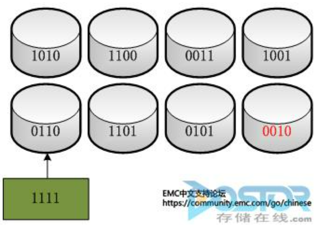

RAID 5
假设在第五个磁盘上写入的数据为1111,过程如下:
1.读取原数据0110,然后与新的数据1111做XOR操作:0110 XOR 1111 = 1001
2.读取原有的校验位0010
3.用第一步算出的数值与原校验位再做一次XOR操作:1001 XOR 0010 = 1011
4.然后将1111新数据写入到数据磁盘,将第三步计算出来的新的校验位写入校验盘。
由上述几个步骤可见,对于任何一次写入,在存储端,需要分别进行两次读+两次写。
即RAID-5的Write Penalty的值是4。

RAID 5写惩罚的计算过程如下12:
  • 假设在第五个磁盘上写入的数据为1111,如下图所示。
+---+---+---+---+---+---+---+---+ | A | B | C | D | E | F | G | P | +---+---+---+---+---+---+---+---+ | 0 | 0 | 0 | 0 | 0 | 0 | 0 | 0 | | 0 | 1 | 1 | 0 | 1 | 0 | 1 | 1 | | 1 | 0 | 1 | 0 | 0 | 1 | 1 | 0 | | 0 | 1 | 0 | 1 | ? | ? | ? | ? | | ? | ? | ? | ? | ? | ? | ? | ? | | ? | ? | ? | ? | ? | ? | ? | ? | | ? | ? | ? | ? | ? | ? | ? | ? | | P'| Q'| R'| S'| T'| U'| V'| W'| +---+---+---+---+---+---+---+---+
  • 那么整个RAID 5需要完成写入的过程分为以下几步:
    • 读取原数据0110,然后与新的数据1111做XOR操作:0110 XOR 1111 = 1001
    • 读取原有的校验位0010
    • 用第一步算出的数值与原校验位再做一次XOR操作:0010 XOR 1001 = 1011
    • 然后将1111新数据写入到数据磁盘,将第三步计算出来的新的校验位写入校验盘。
  • 因此,对于任何一次写入,在存储端,需要分别进行两次读和两次写,所以RAID 5的写惩罚值是4。
