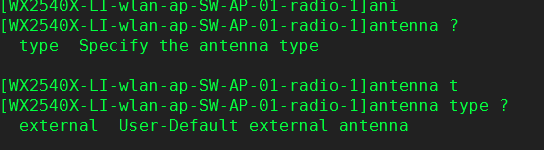

应该是需要你在AP的射频口下配置天线类型
radio 1
antenna type
只要射频口正常,就是可以用的
