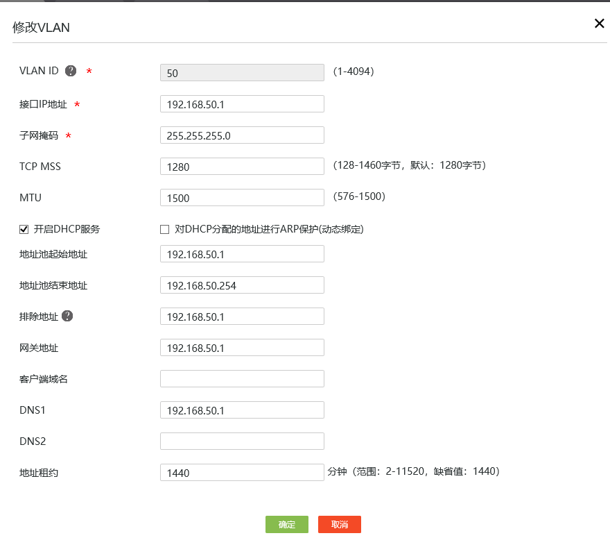

创建 vlan 10
interface GigabitEthernet1/0/3 port access vlan 10
 interface GigabitEthernet1/0/4 port access vlan 10
将3、4口划给VLAN10
路由器 ER5200G3
1, 路由与三层相连,PC固定IP可以上网,不能自动获取IP。
2, 路由单独连结PC,可正常分配IP。
粉丝:4人 关注:3人
终端是VLAN10,你需要在路由器上配置VLAN10 的DHCP服务,然后在三层交换机上面配置DHCP中继指向路由器。

pc连接交换机固定ip可以上网?
粉丝:13人 关注:7人
你交换机改成vlan50
zhiliao_vBrknq 知了小白
好的
粉丝:20人 关注:9人
无法自动分配IP地址,以下是排查要点,请参考:
1、交换机与路由器互联的接口需要划分到vlan 50中。
2、其次检查DHCP分配的子网和VLAN IP在同一个子网内。
3、检查是否有可能私接路由器的LAN口导致DHCP获取混乱。
