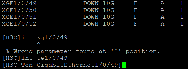

交换机产品,XG接口配置竟然需要输入te,有办法改没

不能修改的  这个是底层代码写死的
显示的都是XGE1/0/1   但是想要进入这个接口就得是int ten 1/0/1

固定的,没法改
进入的话是ten口,可以dis cur看下相应接口命名
华为的是x,华三的是t
但是显示的就是X,能不能通过alias,修改了?

这个是华三固定的接口类型,无法修改的。
只能根据命令格式和接口类型来进行配置。
建议首次登录设备时,先使用dis int brief查看接口的类型。
