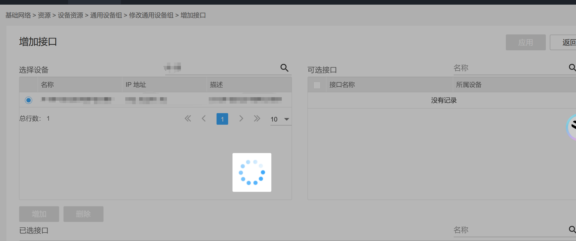

SNA Center通用设备组无法添加设备
2023-10-26提问
  • 0收藏,2580浏览
SNA Center通用设备组无法添加设备接口,能够找的到设备,但是无法加载设备接口,SNA查看设备在线状态为active。检查过snmp为正常,其他的设备也是一样的配置但是能够正常的去加载,(交换机运行内存高会有影响吗)

内存使用率已经达到了86%了,这个可能会影响设备上线的。
可以在设备使用dis process memory看下是哪些进程对于内存使用率高。
另外看下这台无法上线的设备版本和可以上线的设备版本是否一样的。
同时可以关闭不必要的功能看下。
目前主要设备的版本都是一样,但是设备上连接的设备较多。接入交换机上的配置较少

内存高可能影响设备接口信息的上报,建议找400看下具体原因
