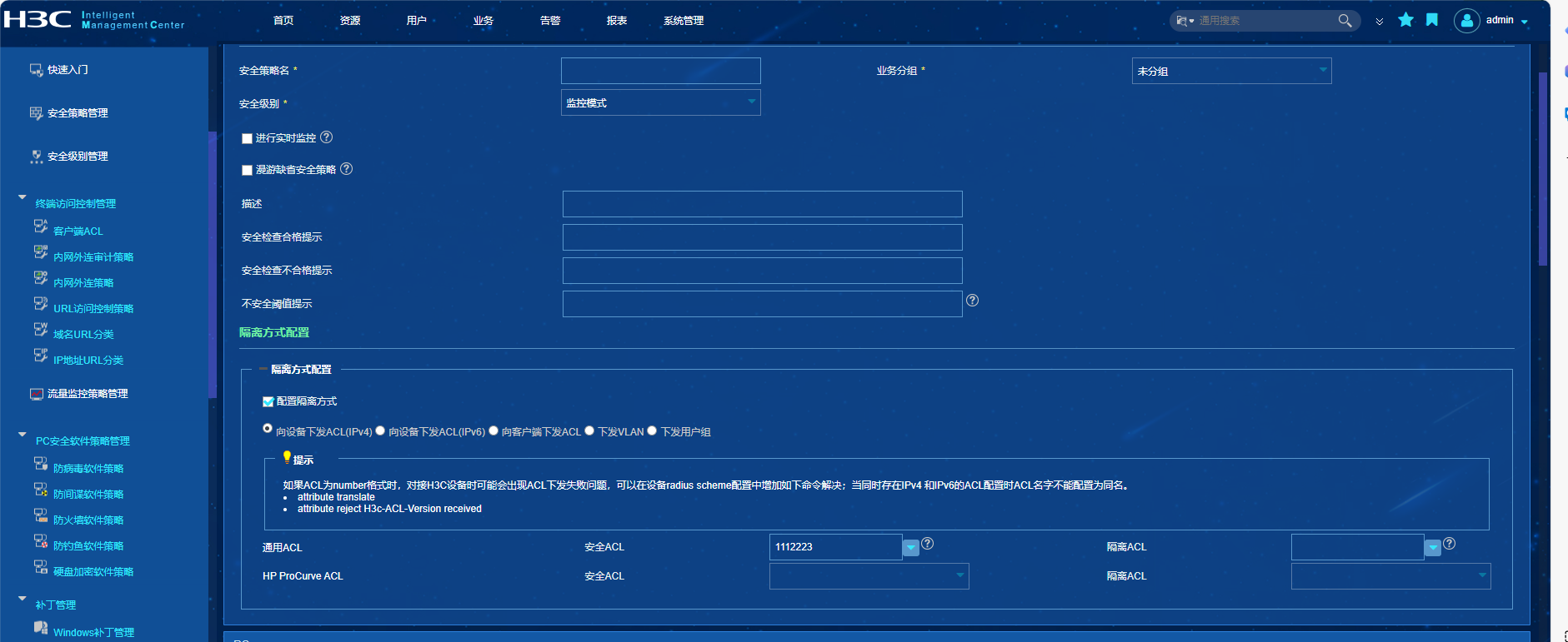

请教IMC EAD中的安全ACL和隔离ACL可以从平台下发到接入交换机上吗?怎么配置?谢谢
粉丝:2人 关注:3人
可以下发,在安全策略里面配置
需要在接入交换机上写ACL,在安全策略上写acl编号
