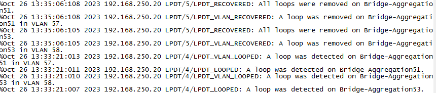

A交换机上出现日下日志:
A交换机的bridge51接口连接的是B交换机,A交换机的bridge53接口连接的是C交换机,bridge51和53都是trunk接口。这些日志是表示B和C交换机之间有环路吗?如何定位环路在哪儿?

发现环回后很快就消除了,现在没有环回报警。B和C交换机正常情况下没有物理连接,如果当时B和C之间被误连接的话,在B和C的日志上应该能同时有接口up记录,但是查看B和C的日志并没有。因此疑惑换回出现在哪儿。

B和C两台交换机的时钟同步,但是与A不同步,与A相差9分钟,所以日志中的时间看起来与A不一致,在B和C上时间应该是13:24左右。

核心上高速你的是下层放生环路,具体下层环路清空要去下面的交换机检查
粉丝:20人 关注:9人
从反馈的信息来,已经发生环路了。
建议优化下STP的配置,通过STP的配置去拆除网络中的环。
其次如果已经影响了业务,需要通过环路检测或者查看MAC飘逸的情况或者插拔线路来排查环路的情况。
从日志看,环路存了在了2分钟就消失了
