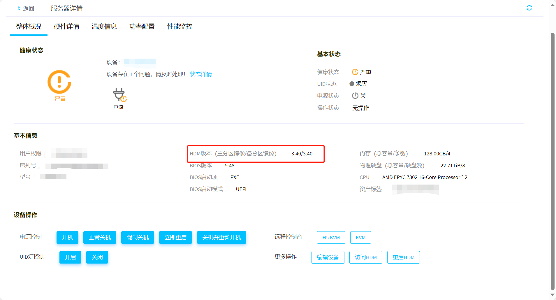

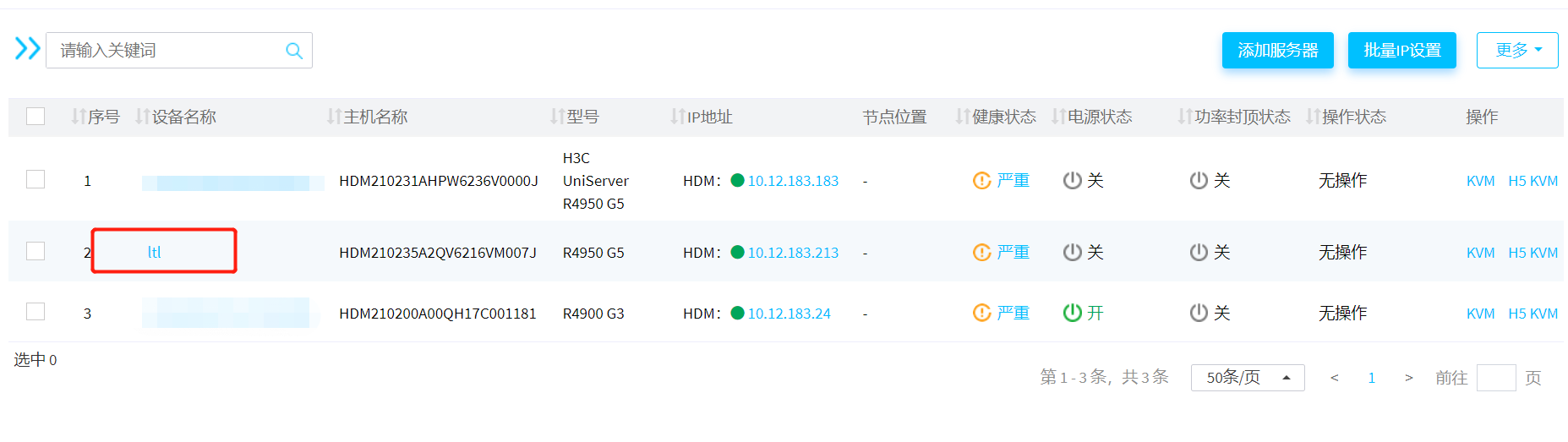

可以使用FIST(UniSystem)将服务器纳管进来之后
点击某一台设备,可以看到HDM版本

FIST可以纳管所有服务器,然后在FIST里面导出即可
