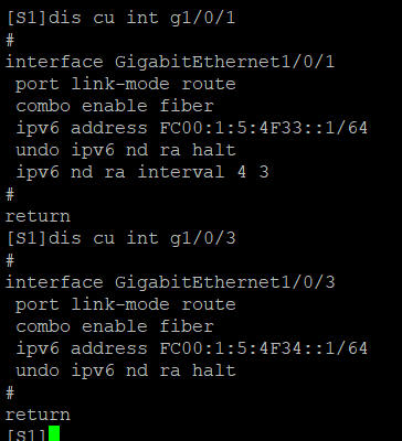

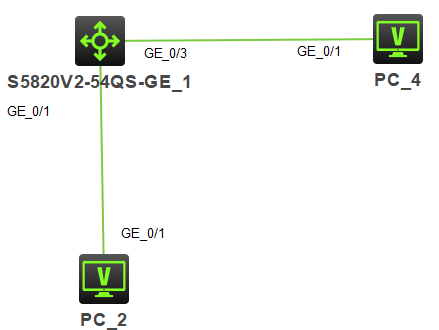

如上,PC2 ping不通PC4,同样在华为模拟器测试,可以ping通。
是华三模拟器不支持IPv6?还是说还需要做其他配置?
如果是真机上,网关这S1,PC2和PC4是可以ping通的吧?

模拟器支持IPV6的。
使用新版本的IPV6看下。
老版本的IPV6配置在终端上是PING不通出去的,估计是模拟器的bug,可以尝试使用交换机模拟成终端看看。

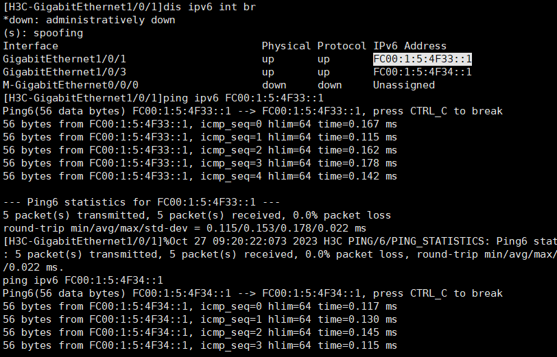

交换机ping交换机地址肯定能不通,这都不通没法搞了,PC你能通吗
