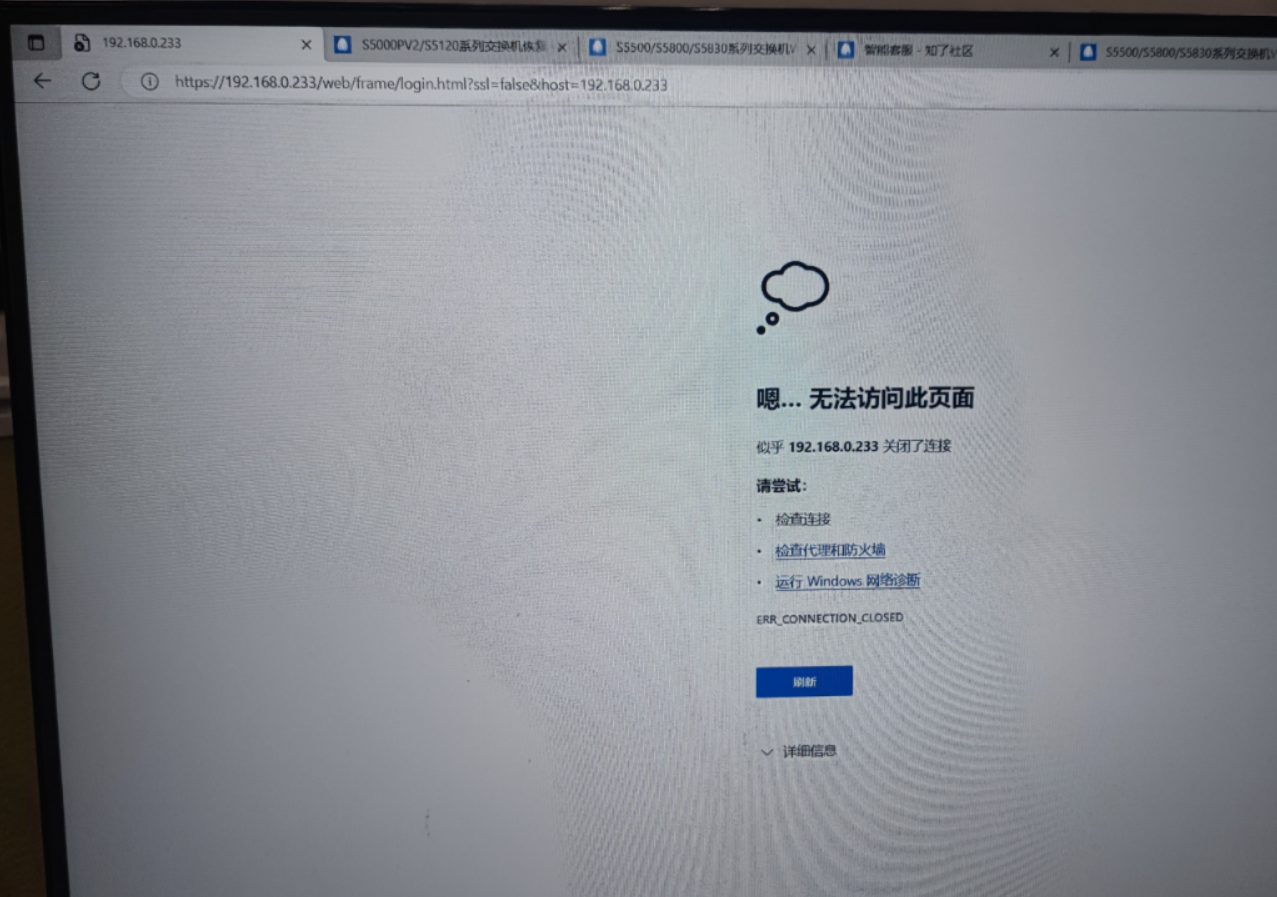

华3S5024PV5-EI的交换机,重置出场设置以后,Web管理页面进不去,但是能ping通

ip http enable
换别的浏览器
VLAN划分49块9一次 发表时间:2023-10-27 更多>>
http和http是都开了的

进console,
输入:
sys
ip http enable
ip https enable
再创建用户,或者使用默认用户。

这个设备默认开启WEB 的,看看是不是地址冲突了,把交换机上其他线都拔掉,就留一个电脑,再登陆试试
我用的笔记本直连的,没有其它设备
董先森 发表时间:2023-10-27 更多>>
我用的笔记本直连的,没有其它设备

WEB无法登陆,以下是排查要点,请参考:
1、console登陆交换机的IP是多少,查看的命令如下:
dis ip int brief
dis int brief
dis cu int vlan
2、检查WEB功能是否已开启。
3、检查是否存在IP地址冲突的情况。
ip http enable和ip https enable
得闲饮酒725 发表时间:2023-10-27 更多>>
开启WEB命令式啥来的
董先森 发表时间:2023-10-27
