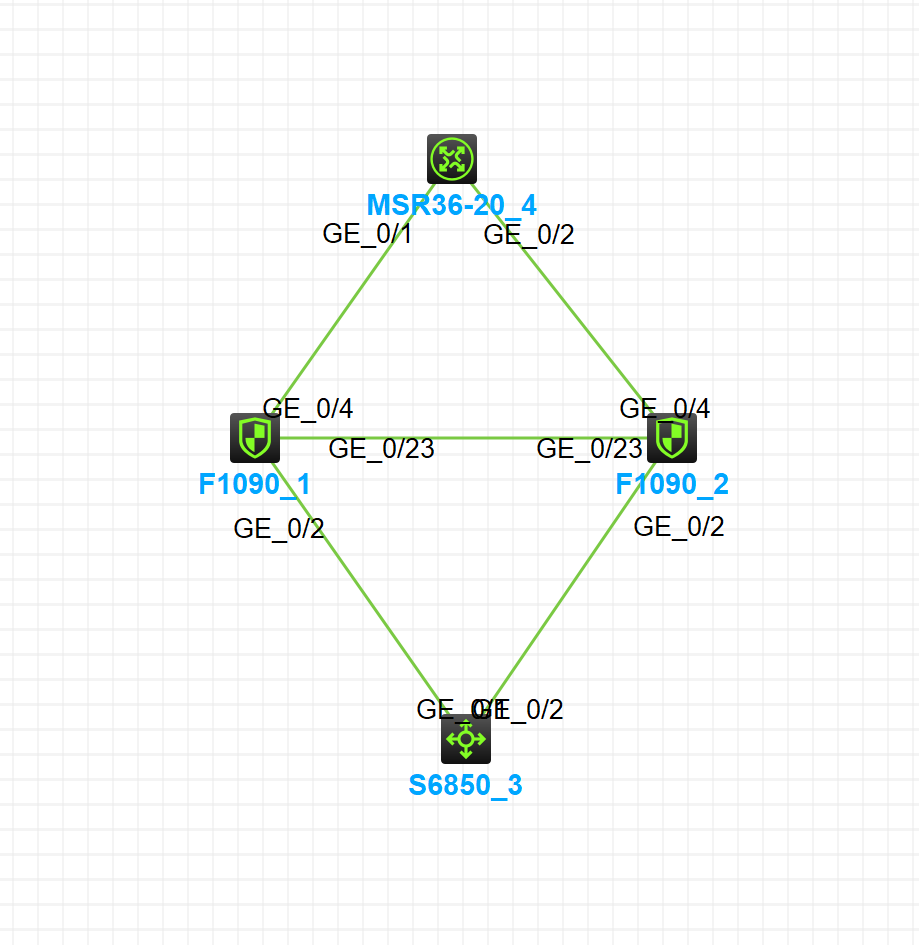

防火墙RBM主备,防火墙到路由器是静态路由,防火墙到交换机是vrrp,怎么去做联动
粉丝:64人 关注:3人
配置track interface功能
直接到路由器,两边不同的网段起vrrp有效果吗

在RBM里面配置了,不生效提示;H3C RBM/1/RBM_CFG_CONFLICT: -COntext=1; VLAN or interface monitoring configuration exists. For the HA group to collaborate with VRRP and routing protocols, first delete the VLAN or interface monitoring configuration.

那建议上行也vrrp吧

vrrp方式的话是自动探测的,其他方式需要配置track联动一下
米多 七段
粉丝:5人 关注:0人
一般不建议静态路由和动态路由混用(VRRP也是动态路由)
最好还是按照官网推荐的标准组网进行配置。
可以实现的方法就是上下行接口实现联动,任何一个接口down了,另外一个接口也down
