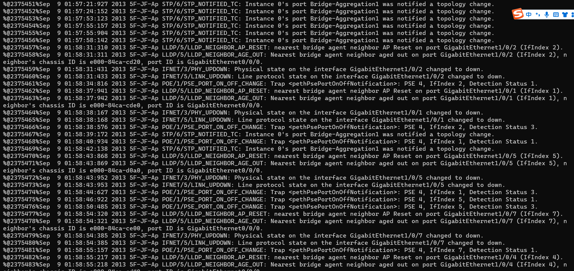

这种down up是什么问题导致的呢 线路问题 还是stp报文太多导致down up

有tc报文,建议配置边缘端口
下面终端上下线导致的
社区最帅 发表时间:2023-10-27 更多>>
在做边缘端口配置了 就是他这种down 是物理接口的down吧 就是断电导致的吧
zhiliao_fDifF 发表时间:2023-10-27
下面终端上下线导致的
粉丝:6人 关注:0人
他这个是因为物理端口UP/DOWN引起了生成树拓扑发生改变而产生了tc报文,而不是因为tc报文引起的端口up/down,建议检查一下ap有无问题,看报文提示你是连接的ap吗?如果是连接的ap,通过替换正常的ap上去,看看是否还会频繁的up/down,如果替换了正常的ap也是这种情况,就需要检查一下链路或者交换机存不存在问题
