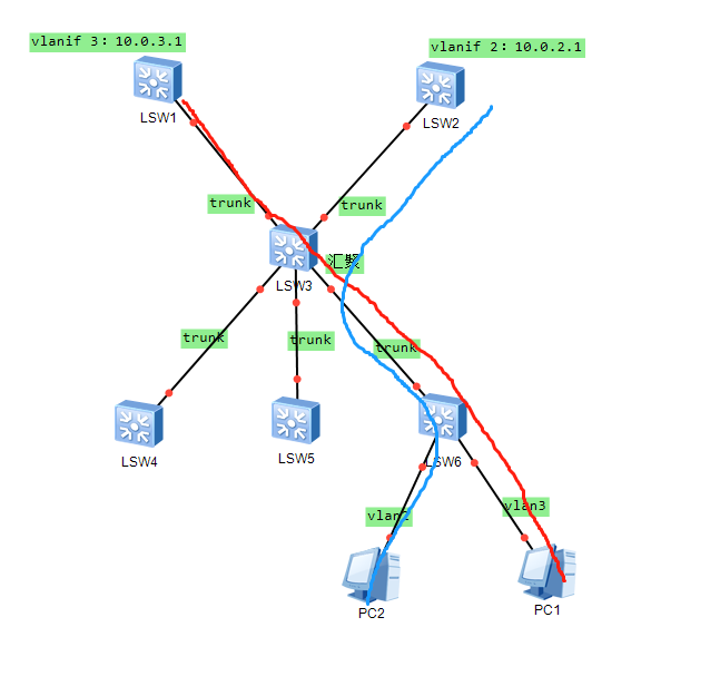

   根据你的描述,你的整个网络是一个大二层网络吗?汇聚上联2个核心的端口配置为trunk干道,接入层交接机按照常规配置即可。
  如图,接入层交换上的PC1(VLAN2)可以访问核心SW2上的vlanif2,PC2(VLAN3)可以访问核心SW1上的vlanif3
