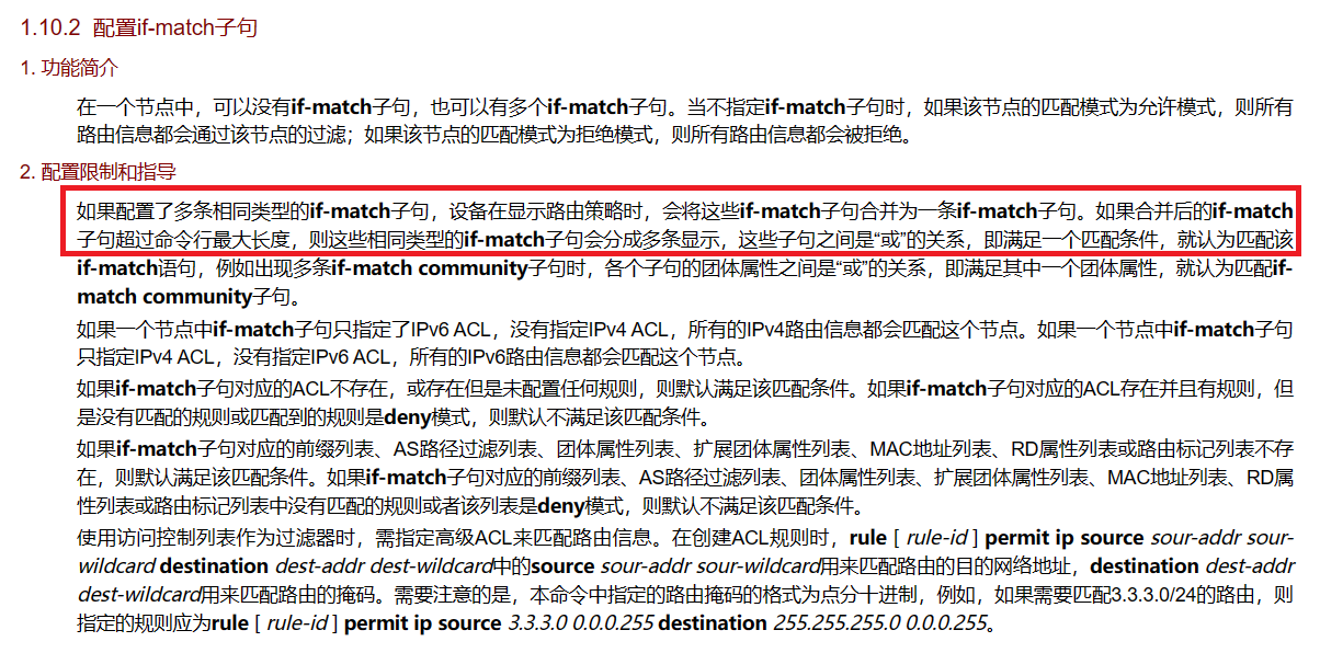

同一节点中不同类型的if-match子句是“与”的关系,相同类型的if-match子句是“或”的关系,只有满足节点内所有类型if-match子句指定的匹配条件,才能通过该节点的匹配。
官网如上描述,请问什么是相同子句什么是不同呢,也没有解释,如下两个算相同的吗

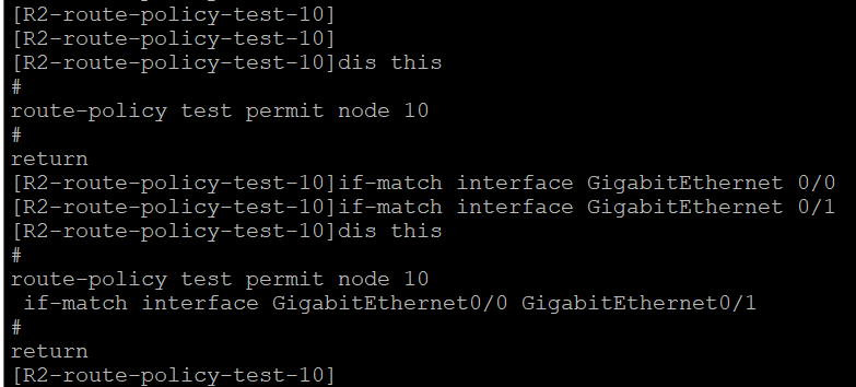

所谓的同一类型是指这种:
if-match interface GigabitEthernet 0/0和if-match interface GigabitEthernet 0/1,你敲完这两条命令就会自动合并成一条,即if-match interface GigabitEthernet 0/0 GigabitEthernet 0/1。
除了前面讲过的“ip”比较特殊,其它几个选项比如interface、community等都是这样,就是前面的选项名完全一样只有最后一个参数不一样的这种子句算同类型。
