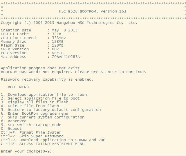

E528交换机,不进系统了
2023-10-29提问
  • 0收藏,1219浏览
因为交换机已经没有ip了,按照tftp方式直接ping不通

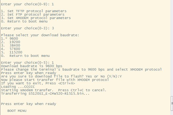

xmode模式提示上传不了,不知道啥原因,望高手帮帮忙

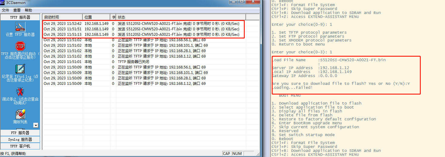

使用tftp方式传,网口灯亮就行,不需要ping的同,设备没有版本,不回应ping,tftp电脑关闭防火墙,一个单网卡,和交换机ip同一个网段
感谢,刚开始的固件不对,已经搞定了,万分感谢

都是连接一下,不传输数据
zhiliao_GxMjgz 发表时间:2023-10-29
电脑配置ip:1.12 ,重新传下,
zhiliao_oQRyre 发表时间:2023-10-29

但是为什么还是提示不成功?不知道问题出现到哪了
