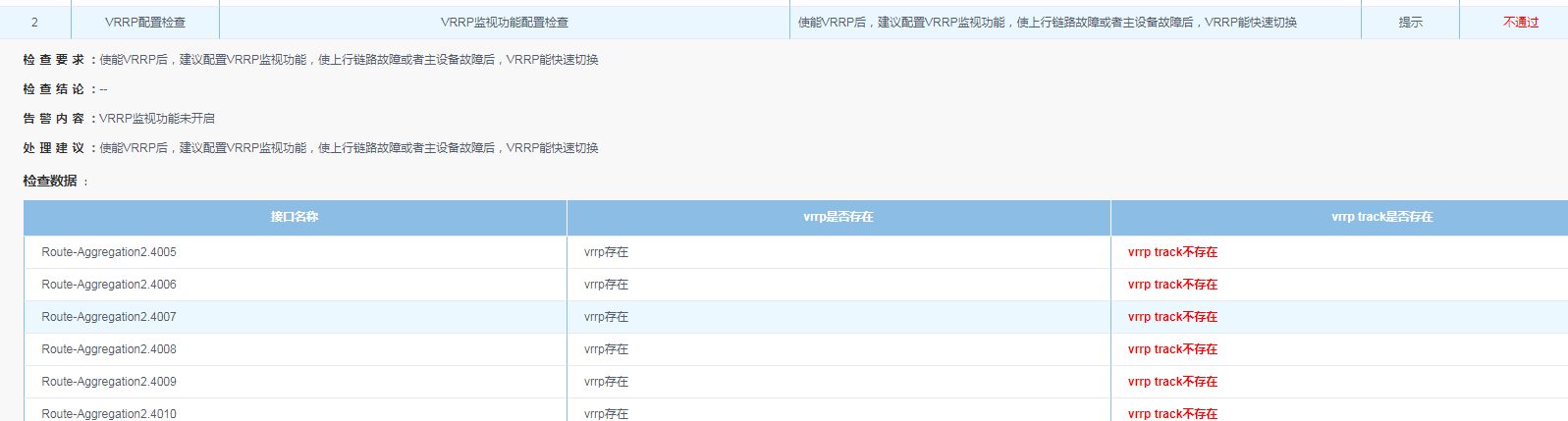

RBM 模式下vrrp增加不了track,要报错

请问各位大佬这个怎么解决,谢谢了

RBM VRRP不需要配置track,自动检测的

要是不配置track,但是最后的配置检查不通过,看我问题的截图
zhiliao_B3Qxu 发表时间:2023-10-30
这样不通过,又该如何是好呢?
做的巡检么?
zhiliao_sEUyB 发表时间:2023-10-30
回复zhiliao_sEUyB:
是的,做的巡检,交维
联系下400确认下吧,应该是误报

从反馈的信息来看,VRRP下无法添加。
可以在RBM里面增加。
