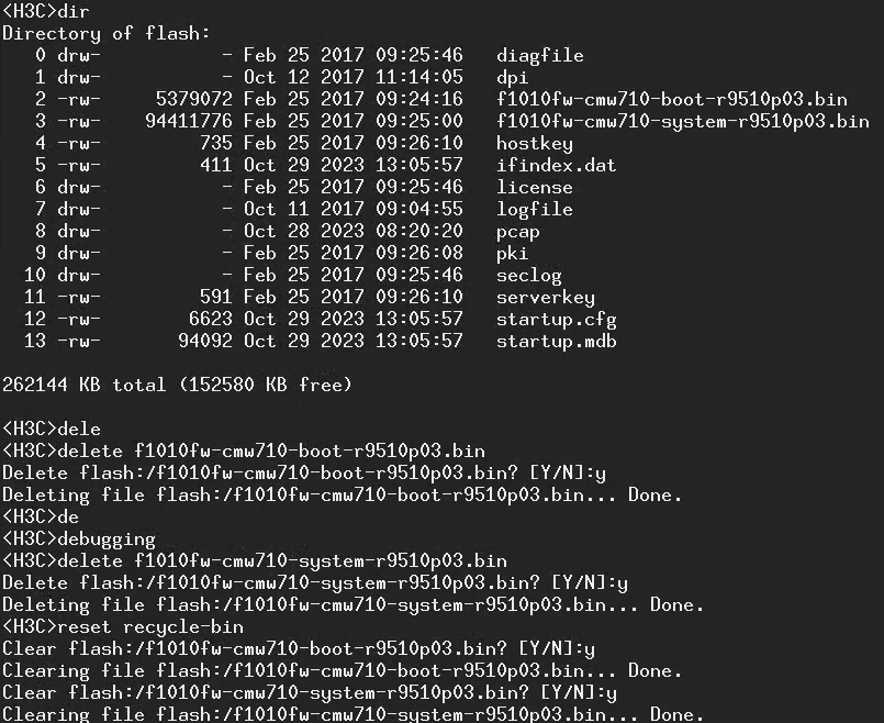

F100-C-G2 升级按照社区提示删除了.bin文件还是升级失败?还有救么,已经清除回收站了。
2023-10-29提问
  • 0收藏,2465浏览
Samael 零段
 2 -rw- 5379072 Feb 25 2017 09:24:16 f1010fw-cmw710-boot-r9510p03.bin
 3 -rw- 94411776 Feb 25 2017 09:25:00 f1010fw-cmw710-system-r9510p03.bin
这两个文件没了,重启设备应该就会挂掉。怎么才能恢复哦

还是提示空间不够,由于没在现场已经上传了BIN文件,可以设置为启动文件么

4 个回答
可以的,从bootrom也一样可以导入版本升级,重启,再出现Ctrl_B的时候,按住组合键,进入bootrom菜单,然后按提示操作
也是清除了的,启动文件都删除了 QAQ

图上有 2 -rw- 5379072 Feb 25 2017 09:24:16 f1010fw-cmw710-boot-r9510p03.bin 3 -rw- 94411776 Feb 25 2017 09:25:00 f1010fw-cmw710-system-r9510p03.bin已经被删除了 还是提示空间不够
Samael 发表时间:2023-10-29

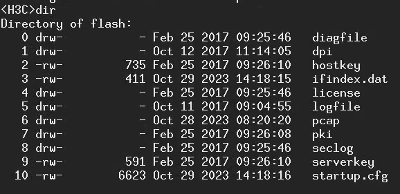

<H3C>boot-loader file flash:/R9560P28.ipe all main Verifying the file flash:/R9560P28.ipe on slot 1..........Done. H3C SecPath F100-C-G2 images in IPE: f1010fw-cmw710-boot-R9560P28.bin f1010fw-cmw710-system-R9560P28.bin This command will set the main startup software images. Continue? [Y/N]:y Add images to slot 1. No sufficient storage space on slot 1. WEB和命令行都提示空间不够

Samael 知了小白
<H3C> dir Directory of flash:
 0 -rw- 151905280 Oct 29 2023 15:51:01 R9560P28.ipe
 1 drw- - Feb 25 2017 09:25:46 diagfile
 2 drw- - Oct 12 2017 11:14:05 dpi
 3 -rw- 735 Feb 25 2017 09:26:10 hostkey
 4 -rw- 411 Oct 29 2023 15:34:08 ifindex.dat
 5 drw- - Feb 25 2017 09:25:46 license
 6 drw- - Oct 11 2017 09:04:55 logfile
 7 drw- - Oct 28 2023 08:20:20 pcap
 8 drw- - Feb 25 2017 09:26:08 pki
 9 drw- - Feb 25 2017 09:25:46 seclog
10 -rw- 591 Feb 25 2017 09:26:10 serverkey
11 -rw- 6623 Oct 29 2023 15:34:09 startup.cfg
 262144 KB total (101560 KB free)
<H3C>boot-loader file flash:/R9560P28.ipe slot 1 main
No sufficient storage space on slot 1. <H3C>
通过SSH接入设备升级还是不行 提示空间不够,就没个官方老版本下载么???
