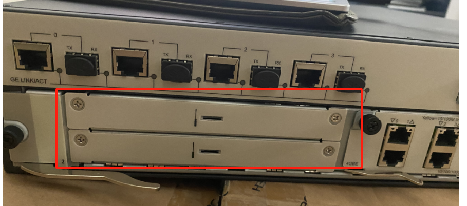

如上图,设备型号为SR6602-X1,请问上面红框那个是接口板吗?
图A-1 SR6602-X1路由器前视图
1: 1000M光电复合以太网口
2: CF卡插槽(CF CARD)
3: CF卡指示灯(CF)
4: 设备状态指示灯
5: USB口
6: 复位按键(RESET)
7: AUX口(AUX)
8: CONSOLE口(CONSOLE)
9: 管理以太网口(MANAGEMENT)
10: FIP线卡插槽(slot1)
回复0_1:
https://www.h3c.com/cn/d_202303/1817788_30005_0.htm#_Toc130807382
叫我靓仔 发表时间:2023-10-30 更多>>

FIP-20是什么意思啊?是什么东西
0_1 发表时间:2023-10-30
回复0_1:
Flexible Interface Platform 灵活接口平台

是槽位
拧掉上面螺丝后,
可以用来插其他类型的板卡(如交换板卡)具体可以400找下售前,或者要一份板卡兼容列表。
参考官网文档:
https://www.h3c.com/cn/d_202303/1813163_30005_0.htm#_Toc129867090
可以加接口板
应该是可以的,详细的可以联系400询问一下

千兆、万兆接口板都可以吗
0_1 发表时间:2023-10-30
zhiliao_xWiMF 发表时间:2023-10-30
看下文档 有说明的

挡板,需要选配插卡更换后才能使用。
这个与选配得板卡有关哦,请咨询采购渠道H3C认证代理商或400热线售前专家。
Xcheng 发表时间:2023-10-30 更多>>
