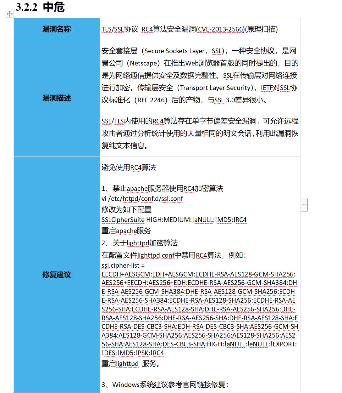

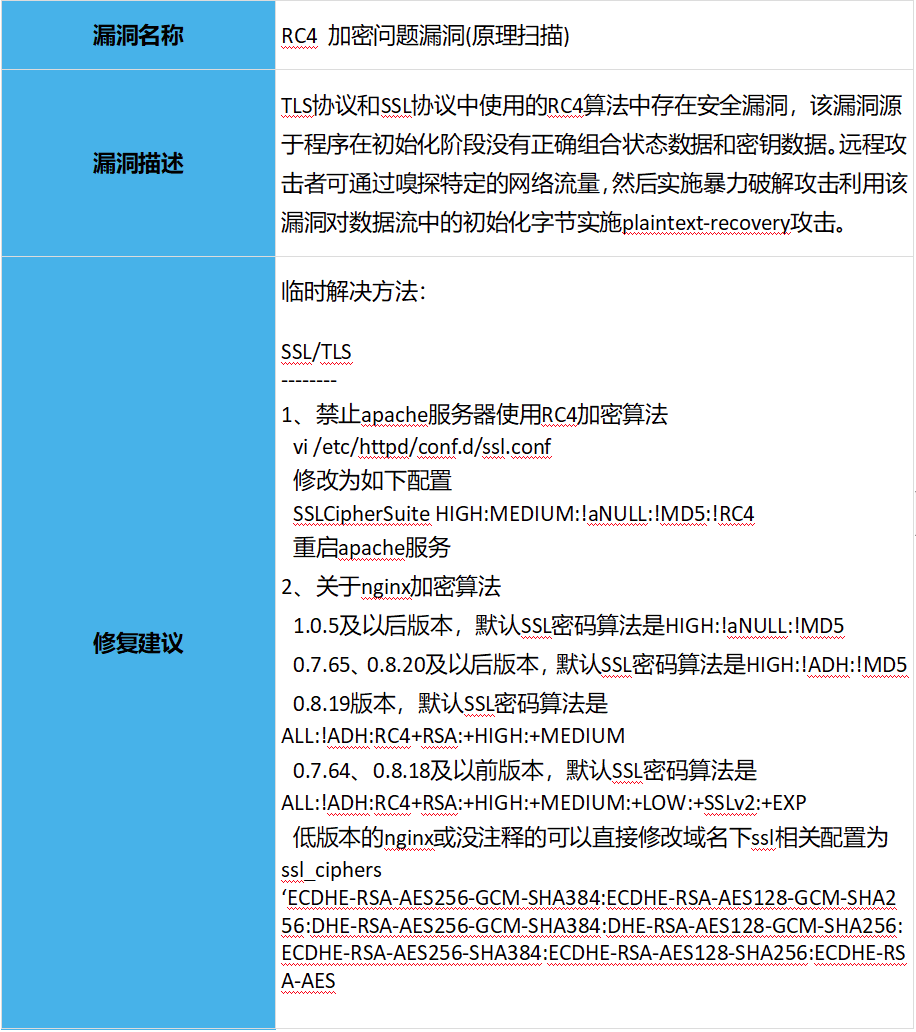

漏扫CAS使用的RC4加密算法存在漏洞,能否禁用该算法呢?知识库里的漏洞说明搜不到相关问题和CVE编号
修复方案,要修改Apache后台,但是商业化封装产品,建议直接acl限制访问源
