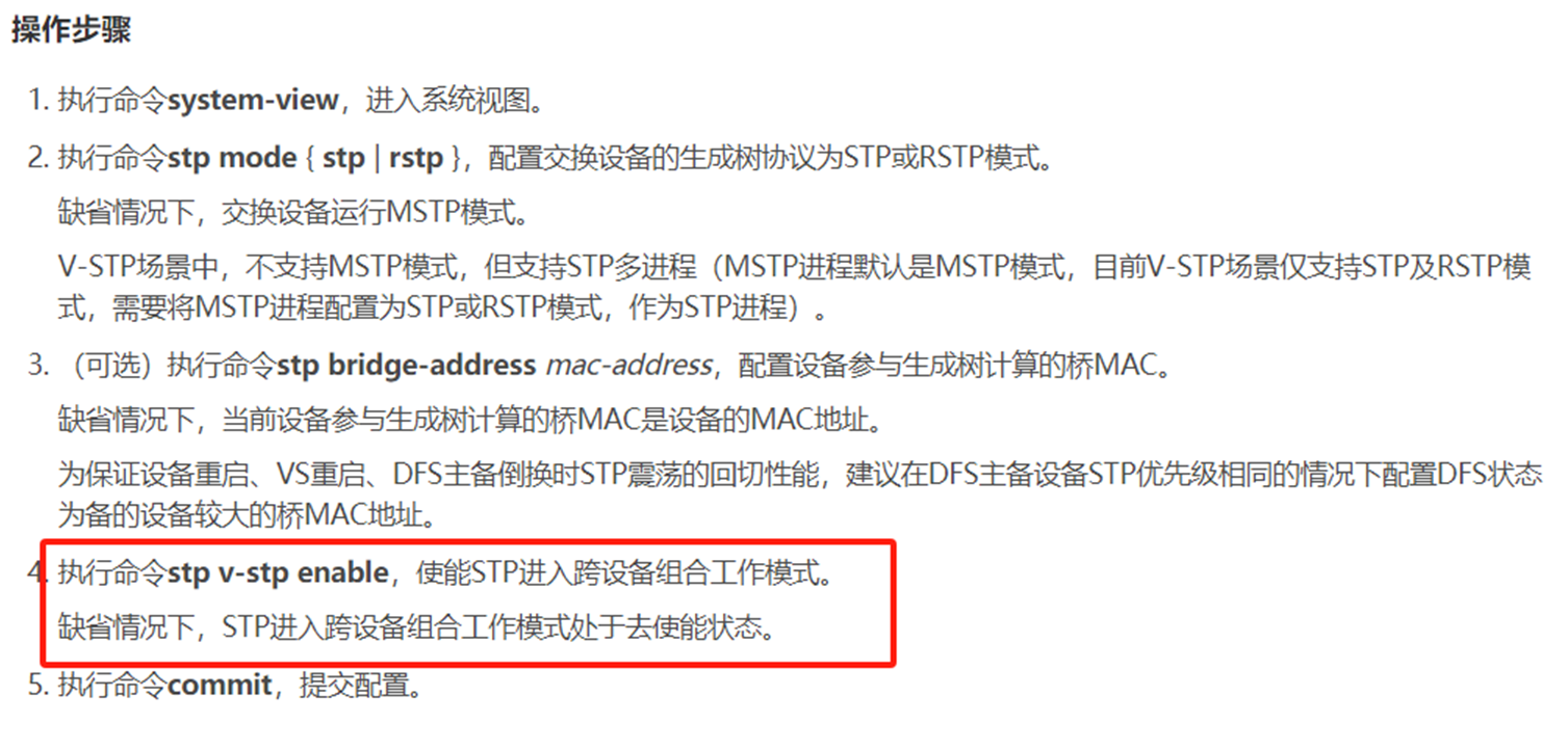

DRNI组网中,华为设备有跨设备使能STP的命令,请问华三是否有类似命令?
2023-10-30提问
  • 0收藏,2182浏览
DRNI组网中,华为设备有跨设备使能STP的命令(如下图),请问华三是否有类似命令?
粉丝:20人 关注:9人
目前还未支持。
