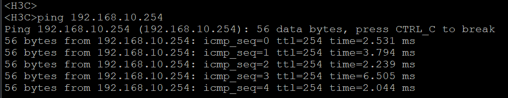

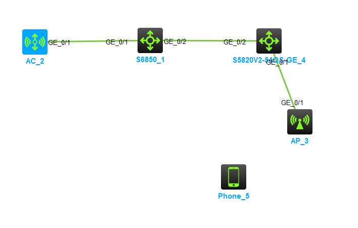

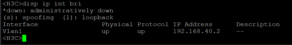

AC与核心通过Vlan10连接,核心提供DHCP,共划分了10、20、30、40的Vlan,其中40给AP使用,20当作业务Vlan,目前是Ap 可以获取到地址,但是不能上线,没有信号,组网如下图
aP 可以Ping通AC
救助高手帮忙提点提点
应该是ap找不到ac,二层需要ac和交换机之间trunk放行vlan,三层需要dhcp里面指定option 43字段
不能通过ip add上线,试试这个 option 43 hex 8007000001c0a80afe十六进制码

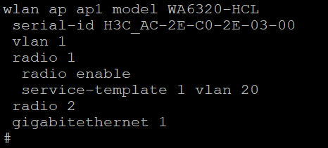

I就是没上线,排查下注册方式、网络连通性
网络连通性没有问题,注册方式怎么查?

检查AP是否能拿到IP地址,如果不能,检查VLAN和DHCP的配置。
其次检查在AC中对于AP的注册上线是否有问题。
最后检查无线服务模板和射频接口的配置是否有问题。
AP可以拿到IP地址,AP手工注册上线的,
