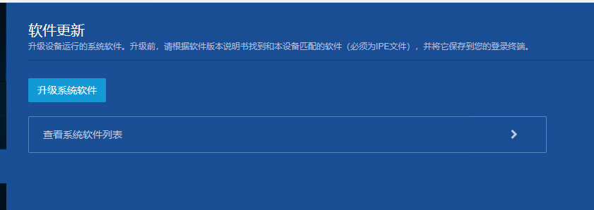

堆叠后如何升级版本??
可以在网页中直接上传文件进行升级吗?
