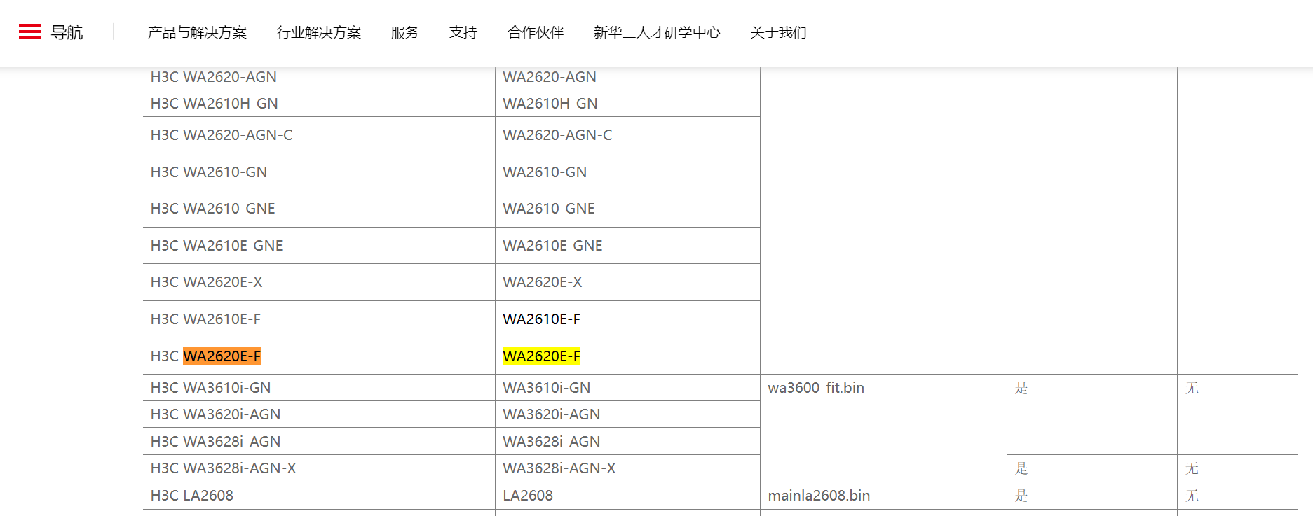

锤哥 七段
粉丝:22人 关注:5人
某款AC是否支持某款AP可以查看版本说明书
如WX3500E-CMW520-R3709P73版本软件及说明书https://www.h3c.com/cn/d_202108/1453886_30005_40.htm#中支持fit AP列表中显示支持该型号AP
