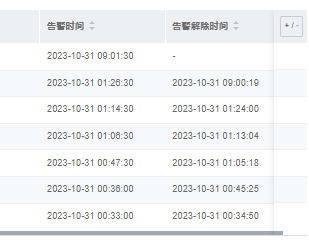

不知道什么原因总是断续掉线
2023-10-31提问
  • 0收藏,1499浏览
云简设备离线 WAC380,上线断断续续
纳管的设备掉线吗,出问题的时候 检查下到云简的网络连通性有没有问题
升级最新版本了,
zhiliao_rkafJB 发表时间:2023-10-31 更多>>
目前看没问题啊
Request_CAS_ST_success,连接出现这个状态
这个应该米问题 是成功的请求日志
zhiliao_sEUyB 发表时间:2023-10-31
请求成功的提示
这个请求成功了,但是没有下面的请求注册 握手什么的啊
设置cloudnet.h3c.com 处理握手失败,设置oasis.h3c.com,这个之前连接上过,在设置回来就连接不上了,是需要手动开启什么吗
设置完 云简重启纳管一下
删除设备从新添加吗
嗯
还是不行,就是握手失败
联系400吧
过保了,400不管了
升级下最新版本试试吧
升级最新版本了,
