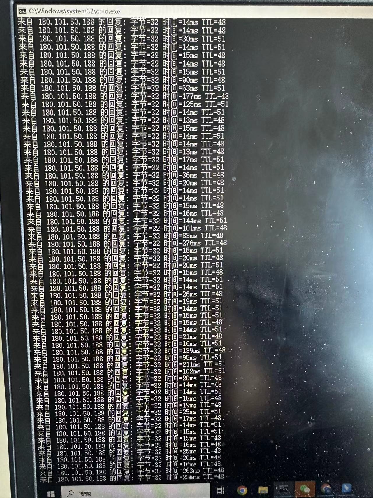

将一个ssid释放到2个ap,在使用客户端连接此ssid,ping包的时候,隔几个包就会有一个延迟比较大的包,但是只释放到一个ap就不会有大延迟的包
注:期间客户端没有漫游,不存在漫游记录

这个ping的是百度,ping ac也是一样的结果,信号强度够的,空口,信道利用率都在30一下,且客户端ping包的时候,一直是在同一个ap下,没有漫游到第二个ap上
liuc 发表时间:2023-10-31 更多>>
附上图片了,你看下!!!
