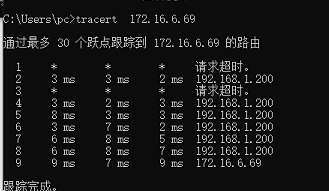

PC(192.168.2.14) ——站点边界路由器(192.168.2.1)——(IPSecVPN隧道)——总部路由器(192.168.1.200)——汇聚交换机(192.168.1.1)——总部安全设备——服务器(172.16.6.69)。
现象1)192.168.2.14能一直ping通172.16.6.69;现象2)192.168.2.14tracert172.16.6.69时总在路由器192.168.1.200那里反复跳转,但最后又能通信。
现在又一个应用,需要于172.16.6.69互通,但每次连上2、3分钟左右连接就断了,再次连接还是马上能连上,但2、3分钟又断开连接。安全设备现在是全策略放行,没有拦截。
检查两边ipsec感兴趣流都一样,两边静态路由配置也没问题。请问这大概是什么问题导致的。
