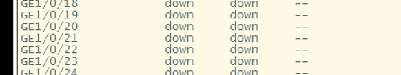

防火墙光口光纤不亮灯
2023-11-01提问
  • 0收藏,3847浏览
粉丝:7人 关注:3人
是怎么回事,别的设备是可以亮灯的 线应该没问题。
H3C 防火墙光口光纤不亮灯的可能原因有以下几种12345:
  • 光模块或光纤跳线损坏或不匹配。您可以检查光模块和光纤跳线的型号、规格、接口是否一致,以及是否有损伤或松动。您也可以更换其他正常的光模块或光纤跳线进行测试。
  • 光模块或光纤跳线安装不正确。您可以检查光模块和光纤跳线是否正确插入到对应的接口中,以及是否有灰尘或污物影响信号传输。您也可以重新插拔或清洁光模块和光纤跳线进行测试。
  • 光模块或光纤跳线收发端反接。您可以检查光模块和光纤跳线的收发端是否正确对应,以及是否有交叉连接的情况。您也可以调换两端的光纤跳线进行测试。
  • 光模块或光纤跳线功率不足或过大。您可以通过display transceiver diagnosis interface命令查看光模块的收发功率是否在正常范围内,以及是否有过衰减或过饱和的情况。您也可以更换其他合适的光模块或光纤跳线进行测试。
  • 光口配置不正确或异常。您可以通过display interface命令查看光口的状态、速率、双工模式等配置是否正确,以及是否有错误计数或异常信息。您也可以通过shutdown和undo shutdown命令重启光口进行测试。
希望这些信息对您有所帮助。如果您还有其他问题,欢迎继续与我交流。😊
粉丝:44人 关注:0人
模块是正版的吗
检查下功率是否正常,模块光纤类型是否一致
