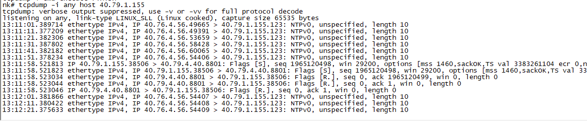

40.76.4.56 需要映射为 40.79.4.40 去访问40.79.1.155的NTP服务(端口UDP123),在防火墙上做了源地址映射,但从北向抓包 还是映射前的地址。
40.79.1.155反向访问40.79.4.40的8801端口没问题
